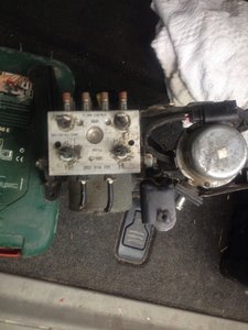

    Парни,подскажите пожалуйста. Накрылся блок АБС (на панели горит АВС и брейк) подключали комп, он не видит сам блок. Решил заменить у меня стоит такой ( последние цифры 111А) есть альтернатива от фольцвпгена, но там последние цифры просто 111. Взаимозаменяемы ли эти блоки? Спасибо. Блин не могу фото загрузить
      320,2 КБ
      26
  15. Р1409
    Р1409 Участник форума
    24 сен 2016
    214
    А4б5 1,8т Q Америка (((
    Получилось))) первое фото блок АБС от фольцвпгена а это мой

    нет они не взаимозаменяемы, твой идет с ESP а второй без, бы ла у меня такая же проблема долго искал нужный блок
