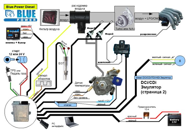

    Люди задался вопросом о установке Метана на свой авто, может кто знает где установят на наш мотор?:shock: (AKE,AKN,AFB) читал про газодизель много, принцип работы простой:up:
    В газодизельном режиме двигатель потребляет два вида топлива: основное, дизельное (но в меньшем количестве, чем в базовом) и дополнительное, газовое, которое подается во впускной коллектор. При этом основное топливо играет роль запальной дозы для воспламенения газо-воздушной топливной смеси. Степень замещения зависит от нескольких факторов, в том числе от типа газового топлива (метан или пропан), а также совершенства дополнительно устанавливаемой газовой аппаратуры. В наиболее благоприятных условиях процентное соотношение топлива к газу может достичь 80%.[​IMG]
