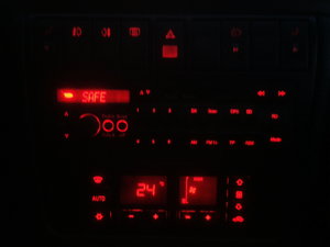

    Всем привет! Воскресил родной дизайн головного устройста - выкинул Пионер и поставил родную( AUDI GAMMA )* AUDI DELTA (Blaupunkt).. Красота - всёже - дизайн ) Теперь о технической стороне вопроса... Немного переживал - оживёт ли девайс так как модель немного другая (на ней есть подключение CD чейнджера) Но - всё заработало! Одно но - выход на ней двухканальный 2х20 вт на передние динамики:shock:. На Пионер были кинуты доп провода от задних дверей - задумался как их задействовать и тут .. о чудо - настроилась какая то радиостанция и из багажника Вдруг раздался звук - Сабвуфера!!!... итог - видимо в крыле стоит родной активный саб.. Вопрос - кто знает - это так или усилок на задние двери где то отдельно ???.. Если я правильно понимаю - провода от родного усилка вандалы откинули когда пионера подключали - т.к. на данный момент задние динамики молчат - работают только передние и саб.
    И ещё момент возник вопрос - подключения флешки и прочее - на алее нашёл такие девайсы - подключаются вместо CD ченджера насколько я понял - кто то ползуется такими - насколько это работоспособно и как звук ??? mI8XmWZ1-J8.jpg XyjqNV8ELoU.jpg 2.png 1.png
