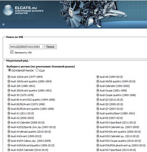

    В "гараже" с двух раз привели комплектацию вроде в порядок.. А вот в оригинальном каталоге машину по вину не определяет.. Exist разводит руками - мы мол партнёры - каталог не наш.. Безымянный.png

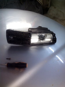

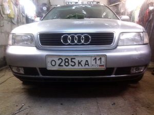

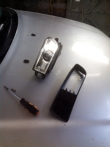

    Доброго дня всем! На моём авто - нет ПТФ.. Вобще насколько я знаю до рестайла 99г противотуманки в передний бампер не устанавливались - ставились только трёхэлементные головные фары. Я тут где то на просторах инета нарвался на подобную переделку - но там а6 фигурировала - вот решил попробовать на своей а4/b5. При поике в каталоге - нарвался на интересные ПТФ - с прозрачной оптикой и линзой (Литва-кто то поморщится но цена невысокая (743р в Емехе) - а с учётом того что планирую менять основные фары на рестайл - смотреться будет лучше. Вобщем вот что получилось.. V6Znvg-aM4I.jpg uujRQLXBhJ4.jpg QV_jAMNIJag.jpg Осталось только подключить и опробовать в деле.. но тут надо поколдовать ))) И ещё - обратил внимание на то что регулировка (винт ) только по горизонтали присутствует.. по вертикали - надо ловить угол установки в решётках. Из инструментов использовал Болгарку - кусачки отвёртку и ..паяльник ). В решёточках срезал заднюю стенку кусачками откусил рёбра жёсткости. Один нюанс - в углу немного рёбер оставил так как изгиб (угол ) фары немного другой. Номерки фар если интерисует кого Безымянный.png
