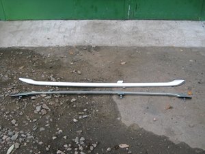

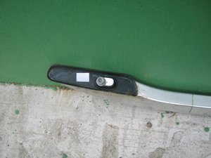

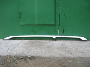

  13. Гаражный_Мужик
    Гаражный_Мужик Завсегдатай
    15 фев 2015
    738
    А4В5 2.5TDI МQ 01г
    Понял... Рейлинги проходили вместе с приятелем, внутренний каркас у всех машин одинаковый (имеет отверстия под рейлинги), отличие только в пенке крыши. Снимаешь обшивку, через имеющиеся закладные ответстия просверливаешь пенку крыши, как по кондукторру, затем на временные длинные болты наживляешь рейлинг, обрисрвываешь контуры "овалов", которые должны утопиться в крышу, снимаешь рейлинг и выпиливаешь эти овалы, после рейлинг становится на свои штатные места и его можно привинчивать штатными болтами...

  14. Жека 57
    Жека 57 Старожил
    27 мар 2012
    6.347
    А4/В5 1.8ADR 98ава
    1-чем резать крышу лучше?
    2-на прокладочку или на силикон хороший?
  15. Гаражный_Мужик
    15 фев 2015
    738
    А4В5 2.5TDI МQ 01г
    способы резки разные... Можно обсверлить контур овала тоненьким сверлом (миллиметра 4), а затем обработать напильником вручную...
    Можно по краям, точно разметив, просверлить два больших отверстия диамер которых равен ширине овала, а затем перемычку вырезать болгаркой маленьким кругом... Можно взять прямоугольную шарожку в диаметр больших отверстий и с помощью дрели или шуруповёрта вырезать перемычку...
    Штатную прокладку естественно, не повредит смазать силиконовым герметиком, от греха подальше! Затянуть и тут же вытереть весь лишний, выступивший герметик...
