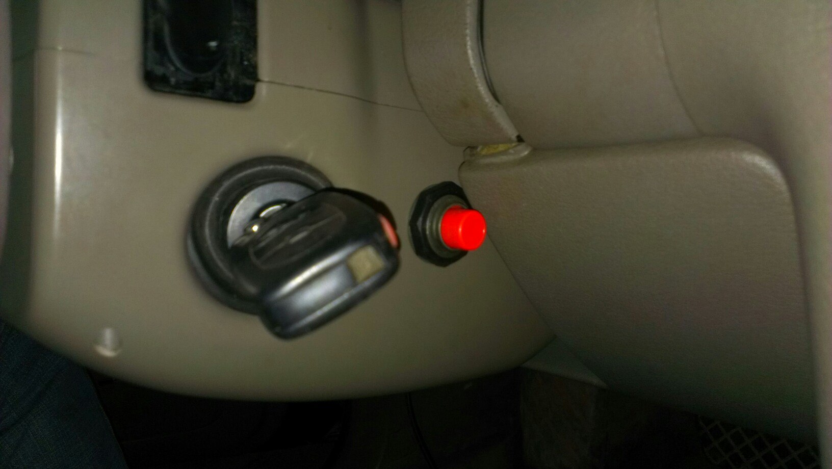

    Братишк, дело в замке или проводке имхо. Раз майфон обрубается, значит ACC отваливается. А раз клинит ключ, то там то и искать причину. Сига родная чтоль?? Поменять говоришь? Как ты себе это представляешь? Продашь за дешманский юбилейный сочинский четвертак и купишь москвич на эти деньги? Тогда точно ЦЗ не надо будет чинить, только карбер, ЦПГ да и остальное по мелочи))
    А на фотке урод, у которого глюканула АКПП и блокировалось реле стартера, в деревнях решают вопрос так. И даже, когда его подлечили, кнопку оставили на всяк случай)) Кровоточили глаза, но я починил.

    Вроде как тросик блокирует замок. Сняв крышку селектора много не увидишь, но кое что станет понятно. Может подрегулировать можно его.

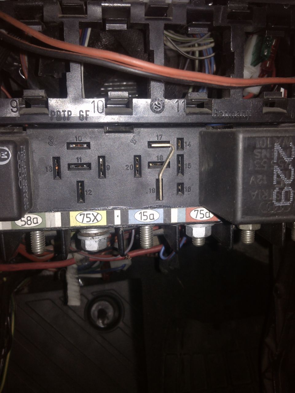

    По твоей фотке: у меня с МКПП стоит колодка под реле блокировки, но в ней вот это [​IMG]
    походу заводская:shock:
    Имхо с кнопкой переборщили :rollingeyes:
