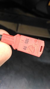

    Audi a4b5 1.8T AEB - quattro - АКПП
    Доброго времени суток. Помогите идентифицировать провод, находится за бардачком, рядом с блоком круиза. Куда он должен быть подключен. Спасибо
  6. Bogdan-11
    Bogdan-11 Завсегдатай
    28 окт 2012
    665
    Peugeot 308 EP6
    На подушку похож вроде

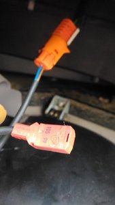

  7. Millerpnz
    Millerpnz Новичок
    26 мар 2016
    24
    Касательно этих проводов. После того как закрыл обратно бардачок, на приборке начала показываться температура -50С. Как только снимаешь бардачок, вытаскиваешь этот провод наружу, то температура постепенно меняется с - на +. Как-то не хорошо получается, может кто сталкивался, с такой проблемой. И температура ОЖ на панели на 1,5мм стала уходить дальше центрального деления. Все это после того как сфоткал эти провода:ded:

  12. k-serg
    k-serg Завсегдатай
    22 май 2014
    938
    Тверская обл.
    A4 B5 1.8ADR Ava97
    Этот провод от подушки! Но как он связан с наружной температурой ?Может пока дёргал провода работать перестало?Провод от под бамперного датчика температуры(стоит перед радиатором кондея,одним кронштейном с трубкой охлаждения гидроусилителя) идёт на климат,а оттуда на приборку(если на приборке есть индикация наружной Темп).Провод от подушки -почистить(можно даже залить VD-шкой),но при снятой клемме АКБ и поставить обратно.Скинуть ошибки и тогда смотреть дальше
