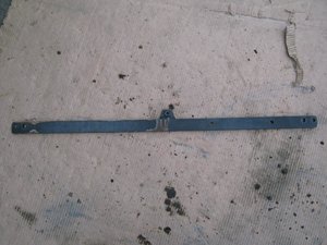

    Парни мож кто продает распорку подкапотную?или может знает где купить ее?можно от а6с5

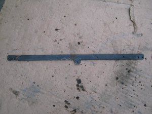

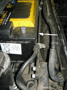

  18. Гаражный_Мужик
    Гаражный_Мужик Завсегдатай
    15 фев 2015
    738
    А4В5 2.5TDI МQ 01г
    Вот об этой штуковине речь???

  20. Oduvan^ЧИК
    Oduvan^ЧИК Живу я здесь
    18 янв 2014
    1.155
    A4/B5 1.8T Q 99г.
    Наверное.мне покащывали только от а6с5
