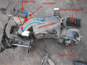

    На работе делать нечего было, нарисовал где примерно заслонка находится.
    Только у нее не два крыла, а только одно вроде, не помню до радиатора или после.
    А сервопривод скорей всего с нижней стороны находится

    Внизу он под радиатором печки. Доступ лучше со стороны педалей (если не пруль).

    Спасибо, получается радиатор даже не потрогать горячий или нет.
    Бардачек снял вчера, все привода жужат, это слышно.
    Читаю про лимонку и пойду мыть.
