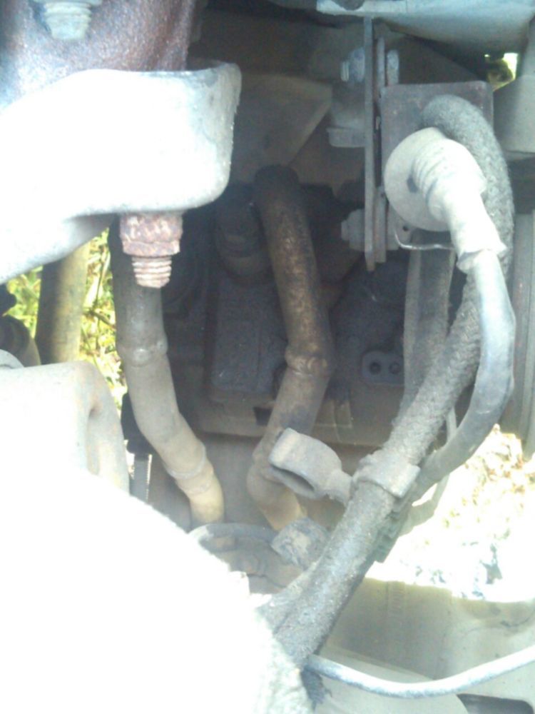

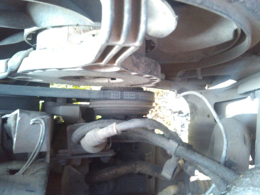

    А может кто знает, какая резьба у болта растяжки от ГУРа (или от чего то другого там) к блоку? Интересует именно резьба в блоке.

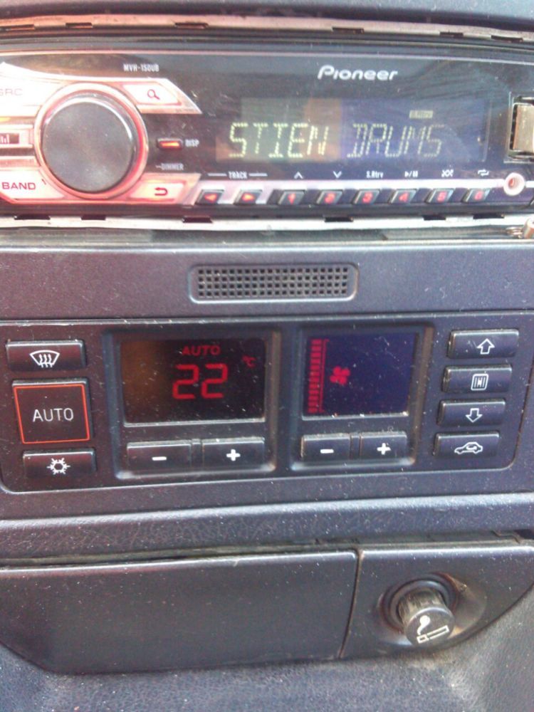

    A4 b6 AKE AQ
    В блоке климмы над экраном он

    Второй сезон балдею у уже.
    Климат как климат, всё штатно кроме компрессора- пришлось колхозить кронштейн и трубки переварить.
