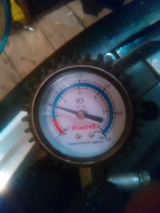

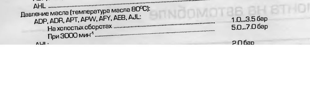

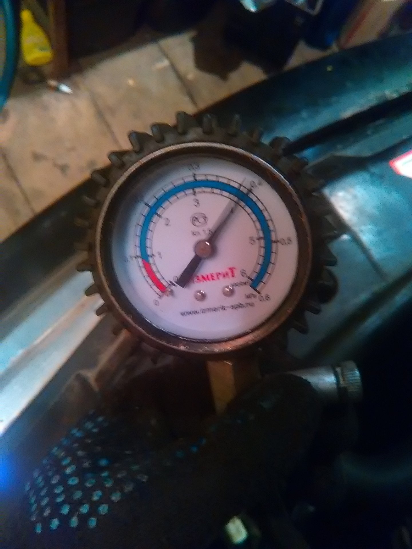

    Замеры давления масла меня не порадовали. Что скажете? На холодную :
    На горячую, темп 92: IMG_20160722_222903.jpg IMG_20160722_224110.jpg
    При перегазовках от 800 до 1500 было опускалась до 1.2 кпа.
    Кто измерял у себя, черкните пару строк? Будет мне полезно знать. Заранее спс!
    Лишь бы это был насос либо сетка. Так как о других причинах думать не хочу.

    Тогда масленка зачем загорается? На датчике выбиты 1.2-1.6. И звук гидриков Появляется, но не сильный. Может их под замену тогда?

    т.е. на ХХ давка 1,5 на горячую? Ну это норма - если масло конечно реально прогрелось, не стоит забывать, что оно дольше охлаждающей жидкости прогревается.

    мерил на своей, при 90 градусах 1,5. когда прогревается до 98-100 давление 1,1 и начинает стучать гидронатяжитель цепи
