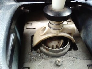

    Задняя передача стала включаться плохо.
    Поднял чехол рычага, и увидел что какая-то пластмассовая хрень перекосилась, и не дает включить заднюю передачу.
    Пытался руками ее вправить, не получается. Грубую силу, отвертки, и т.д. побоялся применять, так как там все пластиковое
    Как эта система разбирается ?

    Два болта по центру тоннеля спереди и сзади рычага, поднимешь корпус кулисы и отсоединишь рычаг от тяги. Потом в руках разберешь сам рычаг, там не сложно.

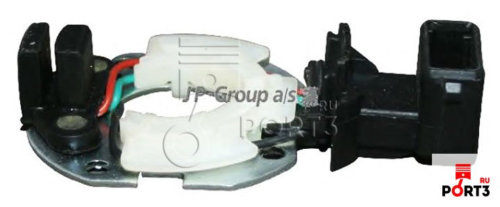

    Задолбала ошибка G40 на датчике Холла, из-за нее постоянно дергается машина, и вот в свое время купил новый датчик, но руки доходят только сейчас. При последнем вскрытии трамблера посмотрел на датчик стоит такой [​IMG]
    а есть такой
    Можно ли их заменить и будет ли все работать как надо??? или ехать на разбор за другим трамблером?
