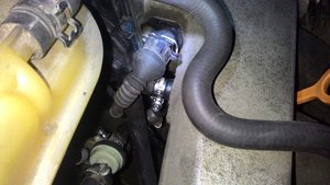

    Парни подскажите если ли на моторе АЕВ инжекционный насос? Дз механическая. Если есть то где он стоит. И еще вопрос под впуском сегодня проверял клапаны-один не работает, тот который идет в сторону блрка абс. Может ли из ща этого холостые повышенные ьыть и вообще все правильно тут или колхоз?

    У меня стояли заводские хомуты и не была инжекционника...мож кто с таким же мотором отзовется

    на елькатсе глянул, есть на АЕВ эжекционник.
    http://www.elcats.ru/audi/Parts.aspx?Mdl=804b162d-5b7d-4250-a367-3071d39978a8&SubId=B8300272
    только там пометка стоит "АКПП"

    чет я думаю, что эжекционник к типу КПП отношения не имеет

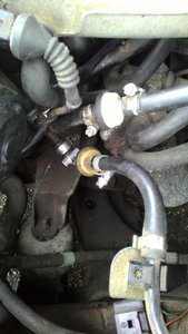

    Парни новые подробности. Решил снять грибок для проверки его работоспособности-снчл и из него масло полилось. Откуда оно там???и еще. Я уже писал что если зажать шланг идущий от резинового тройника с клапаном к впуску то обороты падабт на положенные 900. Так вот решил Я его снять на работающем двигателе и движок заколбасило и он заглох. Олел шланг, завел и потихоньку его стаскиваю. Если снять то глохнет а если оставить щель то начинает не ровно работать. Так и долдно быть???

    Ну видимо так и должно быть. Когда ты снимаешь его - получается очень большой подсос воздуха, переобеднение смеси, так что уже бенз не горит. Когда чуть чуть есть щель - тоже переобеднение, но ЭБУ как то пытается работать увеличивая подачу бенза и как то сохранить обороты.

    Но если снять шланг и зажать дырку на впуске то вме равно глохнет
