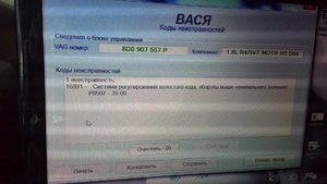

    Ребята подскадите по ошибке

    Проверь впуск на подсосы, чистоту дросселя, вкг, вакуум и по традиции проводку до ДЗ. Потом отпишись только по результатам.

    Вчера делал опрессовку-ссыт из за отсутствии резинки в месте соединнееия кривого рога с маслоотделителем.прокладку заказал. Но до этого такрй ошиибки не было. Дз чистил и откалибровал и после этого она появилась

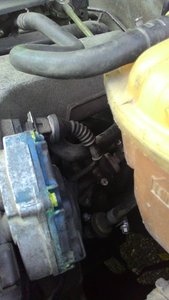

    Парни дополнительная инфа по моей пооблеме-приехал дрмой после короткой поездки. На хх обороты 1050. Открываю капот и пытаюсь найти место где подсасывает воздух.нажимаю на разные патрубки и вдруг нажимаю на один и обороты падают до положенных. Отпускаю-опять 1050. Снова зажимаю-900. Патрубок на фото. Это что то в вкг не исправно?

    А что за патрубок то? Который от впуска к эжекционному насосу?

    Наверное. Который к впуску идет

    Ну стало быть круг поиска сузился. На сколько я помню он через эжекционный насос связан с ВКГ и главным тормозным - там и надо искать последовательно где подсасывает воздух.
