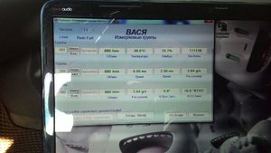

    Парни писал Я по ошибкам не давно. Сегодня почистил дз, сделал адаптацию. Так же сделал опрессовку-от фиоьтра до дз все герметично. А от фильтр в системе вкг ссыт из отверстия щупа. Сначала холрстыедержатся нормально, а чернз некоторое время держатся на 1050 об. Подскажите что кще сделать чтоб нвйти причину высоких оборотов хх? Может ли быть это из за некорректно работающего клапана адбсорбера( щелкает а потом замолкает). На фотке параметры сразу после адаптации

    Сегодня наконец-то решился опрессовать впуск. Через топливный фильтр колесным насосом. Более чем 0,5 атм давление не подымалось. Нигде вроде не сифонило, только немножко через маслоналивную пробку.
    Но после опрессовки машина завелась с пятого раза. Такое ощущение, что бензин весь ушел с топливной магистрали. Это нормальное явление после опрессовки?

    Подача воздуха и бензы совершенно меж собой не связаны. Копай в другом месте. Не держит клапан какой то топливо. Замерь на рампе давление, станет понятно все.

    Могло через негерметичные форсы воздуха в топливную магистраль нагнать.

    Форсы тоже как вариант. Но остаточное давление в топливной магистрали несколько бар, а у меня только 0,5 бар было во впуске. Да и обратный клапан должен был не выпустить.
    Или может РДТ из-за давления открыл полностью обратку?

    сколько держится остаточное давление? и держится ли?
