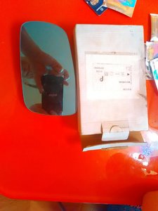

    Вот зеркало. Номер ALKR- 6451500. Мне не подошло, хотя по каталогу должно. Синеватое.
