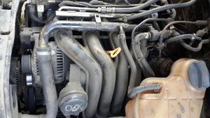

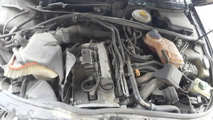

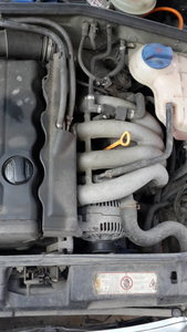

    ребят есть кто подскажет в чем разница между этими двигателями.?????????????.тот двигатель что с алюминеевым впускным колектором это мой тот что с пластиковым это донор.какой движок лучше и в чем разница.может мне эти два поменять на турбовый и засунуть себе???))))

    насколько я помню там разница в топливной рампе(вроде) эжекционном насосе, и саоме главное в натяжителе цепи(он с электронной начинкой). ну и как ты сам сказал впускной коллектор.

    в адр моторе с пласмассовым коллектором есть флейта, с алюминеевым флейты нет, алюминевый коллектор ставился на более старые версии

    может ли это значить что с пластиковым колектором двигатель резвее? что там такого в этой флейте??? есть смысл мне установки себе двигателя с пластиковым кллектором??? да и может ты хоть вкурсе по поводу круиза,чтоб его установить нужно менять проводку? и что вабще нужно???

    Скорее всего это мотор ARG с головой от ADR, на моём ADR коллектор алюминиевый с флейтой(изменяемая длина впускного коллектора,даёт некоторый прирост мощности при разгоне),ADR с пластиковым коллектором вижу впервые...Насчёт круиза-по моему он ставится только на заслонку с электроприводом и расположен на переключателе поворотов...

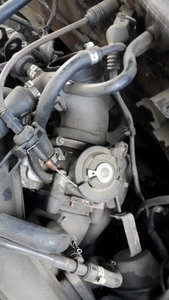

    хорошо тогда получается что на доноре заслонка с электро приводом раз там есть круиз.могу ли я поставить ту заслонку что на доноре сибе?

    По моему где то на драйве я видел тему про установку круиза с нуля на б5. Поищи. Да, электропедаль нужна обязательно. Нужно копать в эльзе, или передирать с донора точь в точь, затем адаптировать эбу. Главное желание. Нужен ли он, если машина в городском цикле в основном?

    На твоём доноре-трос на заслонке,а с чего ты взял,что там есть круиз?У тебя на ручке поворотников есть кнопки,как на ручке дворников?
