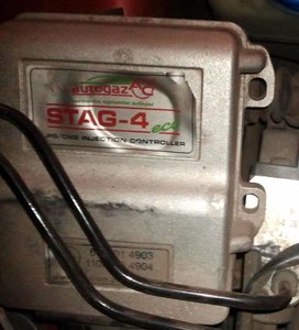

  4. Pavel 304
    Pavel 304 Участник форума
    1 окт 2014
    443
    A4b5 1.8 ADR 95г
    Пред стоял типовый,не клохозный..:shock:
    Весь жмут проводов от преда идет в этот блок..
    Схему бы найти..
