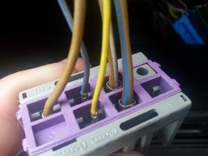

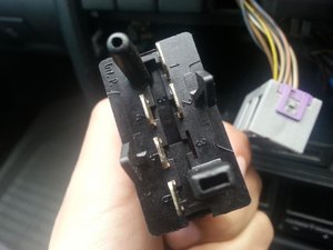

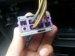

    Привет всем! Помогите мне найти распиновку обогрева заднего стекла и зеркал. У меня не работает эта кнопка хотел выяснить в чем дело, а оказалось что там неправильно все стоит. Вот фото:
