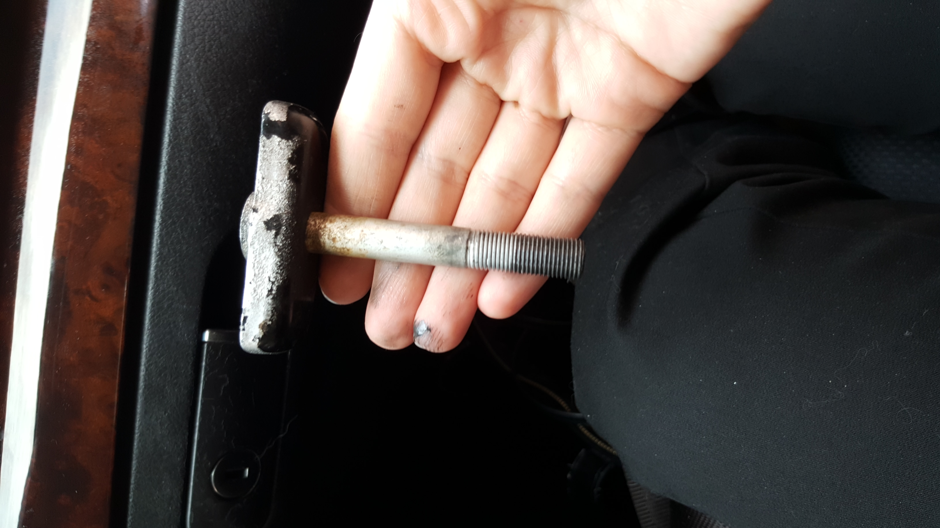

    Народ у меня проблема,ехал в центре города,во время передачи скорость выпал болт шестиграник [​IMG] кто знает откуда он выпал?

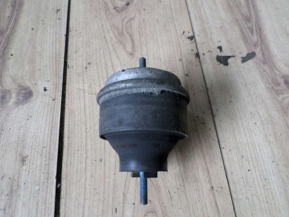

    парни нужен совет, ситуация такова, умерла правая опора двигателя, заказал в одной конторе оригинал- привезли!
    поехал забирать, а она по конструкции другая- моя выглядит так
    и на резинки и на алюминии куда это резинка запресованна написан один и тот же номер!
    а то что мне привезли выглядит так
    и главное, снизу на алюминии выбит мой номер запчасти, а на резинки номер другой(от левой опоры!!) нету надписи как на оригинальной опоре, что это AVON England, но присутствует аудевый значок!
    что это может быть такое? подделка? и да стоит на 1500р дешевле чем везде :cool:
