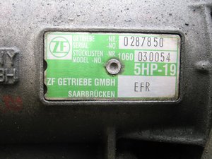

    Залезь под машину, там на АКПП строго с низу, в районе стыка АКПП - ДВС есть вот такая шильда (фото), на ней всё написано...

    да только вот в москве их нет.по крайне мере в том же авито.где их заказывать эти литовские или молдавские.а если в другом регионе,как гнать если копы остановят?

    понял спасибо.просто когда масло менял я ее что то не нашол.может плохо смотрел.но помню что смотрел и еще подумал может в верху на акпп поэтому и не увидел.завтра погляжу.

    На самом деле их две одинаковых на АКПП, шильды дублируют друг друга, одна снизу, другая сбоку справа но её трудно увидеть пока АКПП, не снята с машины... посмотри внизу, возможно она сильно грязная, поэтому и не заметил её...
