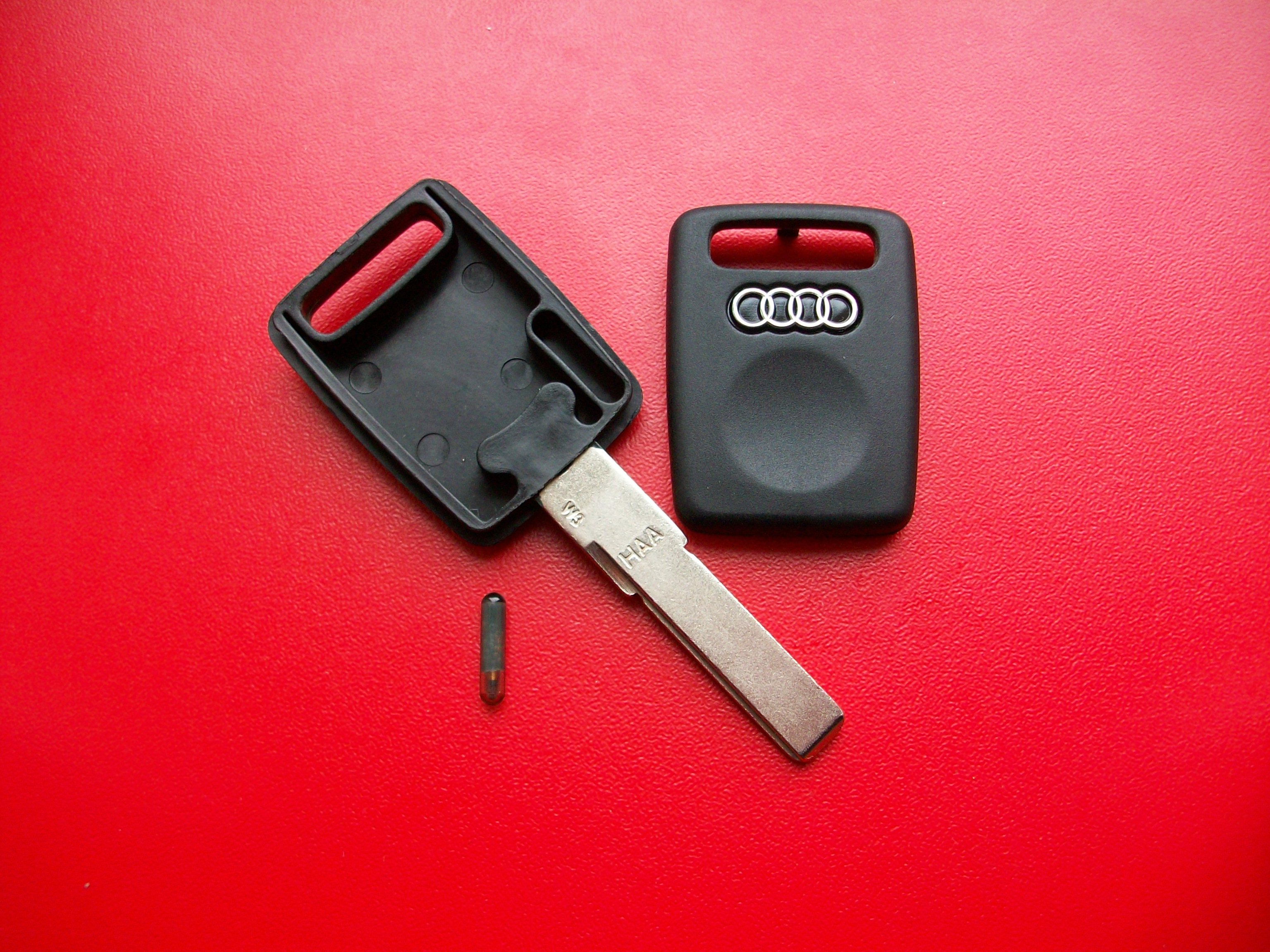

    Кто подскажет, у меня был с авто один ключ родной простой с кнопкой фонарика . типа такого [​IMG] . Приобрел с двумя кнопками 4D0837231R [​IMG]. Никак не могу его привязать к центральному замку.Нажимаю кнопочки никакой реакции. Есть ваг ком , но как с ним это делать не знаю. блока комфорта нету как я понял т.к. ваг ком не находит его. Может вообще на нем нет радио модуля ? wauzzz8dzxa324110
  9. AlesX
    AlesX Живу я здесь
    9 фев 2013
    1.134
    A4 B5 Q 1.8T 2000г
    Блока комфорта в наших машинах нет в принципе! За центральный замок отвечает блок центрального замка... Если у вас был обычный ключ, то с вероятностью в 99.9 процентов в блоке центрального замка радиомодуля НЕТ!

    Как я понимаю у тех у кого есть радиомодуль тоже имеется ключ без кнопочек. Может такой мне и достался с машиной. Как опредлеить есть ли радиомодуль , может с помошью шнурка ?
