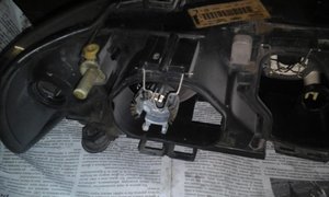

    Спасибо, но внизу не было ничего. Стояли китайские на саморезах.
    По регулировке один вверх вниз, а вот право лево никак. Крутил, а результат ноль. Вот и спросил.

    должно быть так ( у меня так ) , а если всё сорвано то :confused:.

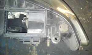

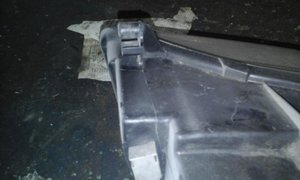

    У меня на одной фаре, когда купил крепление было сломано и пред хозяин не стал тратить время и выгнал саморезов в фару на сквозь чтобы хоть как-то её закрепить. Позже я уже в этом колхозе ковырялся, увидел что один саморез настолько длинный, что уперся в отражатель и труба - сорванные болт регулировки. Вот ослы же бывают. Теперь ищу битые фары, чтоб этот регулировочный6 механизм заменить,так свет и так не особо яркий, да ещё и фара одна занижена до некуда... Печально

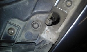

    Вот как должно быть . Первое фото - это где находится нижний винт ( левый винт - крепление фары правой средний - не помню , а в отверстии регулировка и там ниже нижний болт крепежа фары ) ,остальные - крепления фары как должно быть ..

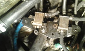

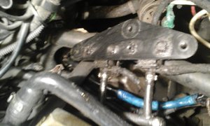

    Ребят , вопрос . Раньше был автомат , сейчас ручка , вопрос в следующем , что это за хрень , крепится снизу впускного коллектора , ( 2 электро клапана , вход из системы вакуума) , а выходы с каждого по 2 и оторваны , это может от АКПП остаться ?

    Один клапан идет на управление байпасом, второй на клапан дополнительного воздуха

    А там с каждого клапана по 2 трубки ( всего 4 получается ) :shock:, как вообще эти клапана называются ? хоть знать что вбить в поисковик .
    Спасибки за ответ , разобрался .

    Если прошита под Евро2 и доп воздух отключен, то можно эти клапана и не ставить, только подсос воздуха убрать... На байпас лучше подключить напрямую к коллектору
