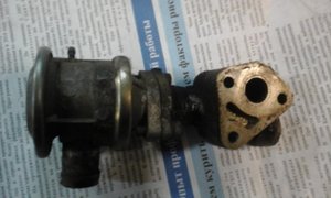

    Подскажите , что это за клапан ( комбиклапан ? ) и куда идёт маленький штуцер ( разряжение ) на фото вверху слева , желательно на схеме . посмотрел и ничего не нашёл , что на него надевается .

    клапан свв,с маленького штуцера шланг идет на клапан под впускным колектором

    Спасибки , а что такое "свв"? и на что он влияет ?
