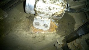

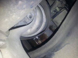

    кто нибудь подскажите,вот это гидроопора или просто резинка???
    а на второй фотке то, как сейчас у меня стоит передняя опора,она еле еле касается окошка в телевизоре.просто у меня по кузову идет вибрация и я не могу понять в чем дело.то ли с мотором что(ошибок нету), то ли опорам мотора хана пришла и они либо просели либо порвались

    #1909 Savoyen, 26 ноя 2014
    На первом фото как раз гидроопора, правая, потому что с чехлом. На втором фото демпфер, сайленблок - как угодно называйте - он ставится впереди и телевизора не касается. Прошлой осенью я менял как раз таки правую опору, а летом переднюю резинку. У меня резинка насаживается на реактивную тягу (штангу), которая крепится к блоку цилиндров.

    ну так и есть.что то проясняется.опору оригинал покупал?как понял что старой настала хана?

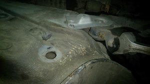

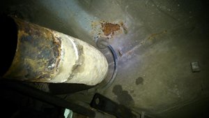

    У меня вопрос по кузовной части: что делать с коррозией на днище, район резонатора и задней балки? Также что делать с тормозными трубками (удалось реанимировать, т.е. снять отложения солей каких-то из-под штуцеров), чем красить? Да, ещё вот что: должны ли быть резинки-заглушки в отверстиях на днище на заключительном фото (за передними арками в районе крепления заднего нижнего рычага)?

    Нет, брал SWAG, правую, а переднюю оригинальную. Как понял, что опора накрылась - в принципе просто: на опоре и под ней появляются подтёки темной жидкости, слегка в красноту или чёрная. У некоторых доходит до того, что двигатель чуть ли не выпрыгивает из отсека и корпус опоры разваливается вдрызг. Передняя резинка не содержит жидкость и просто разваливается (я её попортил механически, когда менял ремень ГРМ).

    Всё зачищается зачистным диском , до метала ( чистого) , затем обрабатывается кислотным грунтом , а затем антигравием ( я себе сделал так ) , а заглушка у меня присутствует .

    А трубки тормозные тонким слоем грунтовки аэрозольной можно покрыть, хватит этого хотя бы на пару лет? Мне ещё надо покрасить кронштейны тросиков ручного тормоза, которые крепятся к задней балке. Я думаю тоже грунтом ограничиться.

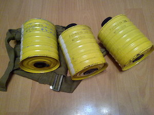

    про резинки скажу,должны быть 100%.себе ставил какие то затычки из тазомагаза,резиновые.очень похожи на затычки что вставляются в новые фильтра старых серых противогазов,но диаметр другой(пробывал мне не подошло от противогаза:)).где именно они используются в тазиках я не знаю,но продавец сказал что это именно от жигулей.когда купил машину у меня стояли родные затычки,пластиковые,я их расколол ползая зимой в своем провинциальном городке.
    на пузе полно затычек если приглядеться,у меня везде они стоят
