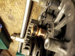

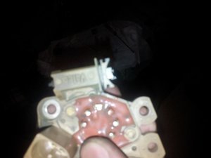

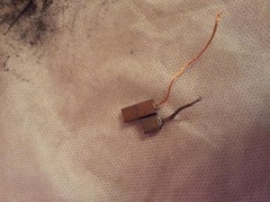

    подскажите после запуска двигателя горит лампочка аккамулятора при перегозовке тухнет.что может быть?так же проблема с дворниками после зауска начинают работать при их выключения дворники работают самопроизвольно сколько захотят и могут остановиться в любом положении.при этом слышны щелчки релюхи.

    насчет дворников то возможно гонит реле разгрузки шины Х, по другому реле стартера.я себе от газели поставил за 120рублей,оригинал в районе 500р.газелевская работет уже 2 года.находится под полкой в коленях водителя под рулем.НО ЭТО ПРОСТО ДОГАДКА И ВОЗМОЖНО ЭТО СВЯЗАНО С НЕИСПРАВНОСТЬЮ ГЕНЕРАТОРА
    насчет генератора то может быть вот так как было у меня.завел горит аккумулятор,дал газу потух,когда едешь на оборотах выше 1500 то не горит аккум,как только сбрасываешь то вот он опять.

    Горящая лампочка аккумулятора после запуска двигателя, которая гаснет после перегазовки, наблюдалась у меня зимой, когда стояли морозы. Помимо этого наблюдались слабое освещение, медленное вращение вентилятора салона. Поговорив с человеком, сошлись на том, что это конденсат на шкиве генератора. С ослаблением морозов данные симптомы прошли.

    короче снимай гену и разбирай смотри что со щетками и кольцами для начала.а то зима на носу а встать в мороз где нибудь это жесть
