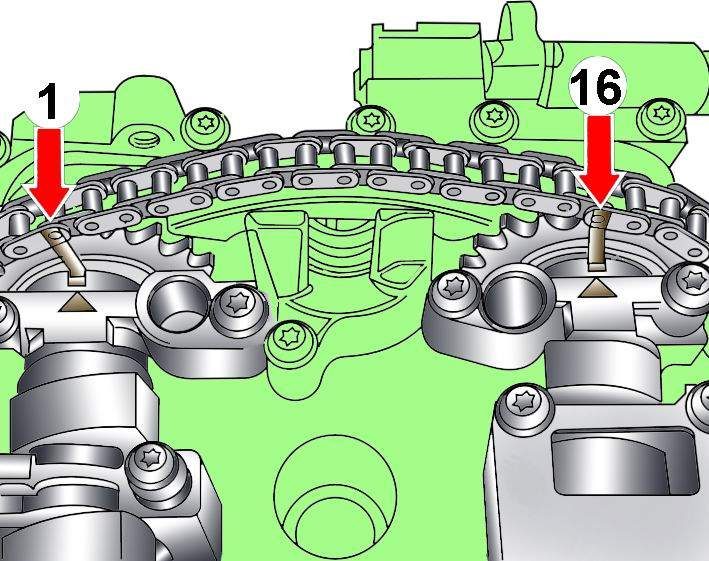

    :shock:всем привет обращаюсь к владельцам ауди с двигателем АДР 1,8 у меня такая проблема сегодня поменял гнц с цепью не снимая распредвалы после сборки машина не заводится. что делать и где искать причину не заводки :help::help::help: ПОМОГИТЕ ХОТЬ ЧЕМ НИБУДЬ

    Смотри метки и точно 16 роликов отчитал на цепим

    да 16 роликов от звезды до звезды, а какие метки и где они находятся? и чем чреваты последствия не правильной сборки?

    Если метки не совпали то чревато загибом клапанов
    Метки нужно смотреть на колене и на распредах поиши мануал в нем все четка написано где и что смотреть
    Или видео поиши о замене гнц

    То есть метки грм, возможно я попал на бабки по замене клапанов

    Не исключенно но сначала проверь метки и не только на грм но и на распредвалах там метки есть они со стороны звехдочек
    Еще раз говорю ищи мануал или видео по замене гнц

    Не торопись, возможно ещё ничего серьёзного не случилось. Действительно, посмотри видео или мануал поищи (в моём печатном издании, например, три двигателя, только не помню, есть ADR или нет). Купить мануал можно на ozon.ru, там куча всяких разных. Видео в сети должно быть полно. А ещё лучше поискать информацию из ELSA, там предельно понятно описываются некоторые процессы, в т.ч. и замена ремня/цепи ГРМ.

    ловишь ВМТ первого поршня и проверяешь метки на РВ, должно быть как на картинке.
    Ты оба РВ не снимал?
    еще отчет тут http://passat-b5.ru/showthread.php?t=185198
