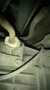

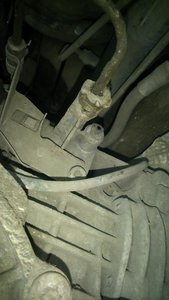

    Тут сломал одну штуковину, а понять, что это, никак не смог. В Экзисте тоже не нашёл. Может кто знает, что это, отчего и для чего?
    На фото основная часть (за трубкой), расположенная в верхней левой части КПП над приводным валом, и вторая, которая очень мне напомнила пыльничек штуцера для стравливания воздуха. Оказалось, это никакой не штуцер, а какая-то пластиковая деталь с отверстием в центре с внутренней стороны. На основной части тоже отверстие в центре. Я потянул за этот "пыльничек", а он отломался. Что это, можно заменить или нет - ума не приложу. Ещё что мне непонятно, так это трубка (та, П-образная, что слева от сломанной "пипки"). Для чего она и куда идёт?

  13. vitsan

    У темя МКПП?
  14. Savoyen
    Savoyen Живу я здесь
    10 фев 2012
    1.098
    А4/В5 ADP 1997г.
    Да. Фото не совсем полно передают картину, но места там очень мало.

    а не штуцер ли это для прокачки сцепления?
    ток не понятно чего он пластиковый)обычно из металла :nod:

    #1696 Savoyen, 17 ноя 2014
    Как я писал уже, я тоже было подумал, что это штуцер для прокачки. Мне кажется, что всё это дело как-то заглушили, но разве можно найти подходящую пластиковую хреновину?
    Кстати говоря, вся эта хреновина, похоже, пластиковая. Я хотел было стереть грязь и определить артикул там, куда трубка вставляется, но номера там не оказалось, а по ощущениям показалось, что там пластик, а не металл.

    Походу сапун. Еще второй должен быть на редукторе валов.

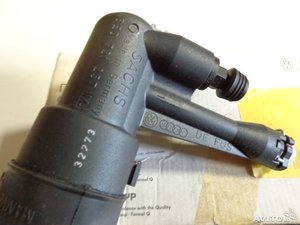

    Вот он твой зверь, видать уже меняный т.к раньше они были дюралевые как привел тебе фото Witalik87, затем их стали делать из пластика
