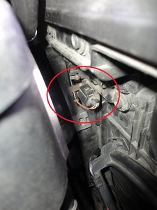

    Датчик замка капота?
    Здравствуйте! Помогите разобраться, что это за датчик у замка капота и как он работает?

    когда загорается на щитке приборов предупреждение о низком уровне масла,или ОЖ,или еще чтото,то это предупреждение не погаснет пока не откроешь капот (а этот датчик об этом просигнализирует что водитель открывал капот и принимал меры)

    Если не ошибаюсь ( мне объяснили так ) , это датчик замка капота , но на приборке незакрытый капот он не показывает , похоже на бред , но если открыл капот , - сработал датчик и в мозгах откладывается информация , что проведены регламентные работы , и даже отсутствие или низкий уровень масла в движке на приборке отобразится только после пройденных 100 км (после открытия капота ) . Меня если честно это очень удивляет .

    Значит в пред посте я неправ ?

    да смысл тот же.
    помню у дэпа была ситуация,что оборвались провода на этом датчике,и потом загорелся уровень масла,он подлил-а значек не погас. потом провода восстановил и все стали ок.

    Я думаю что смысл то не совсем тот , во первых , открытый капот ( не защёлкнутый ), при движении не айс , а на приборке не отображается !!!! Багажник , двери показывает , а капот нет .Во вторых - открыл капот , проехал менее 100 км , масла в поддоне нет ( не бум вдаваться в подробности ) , по уровню всё ОК , по давлению ОК ( если движку не крутить более 2000) . Ну не бред ли , сделать такую машину , и так накосячить !!

    Открытый капот этот датчик и правда не показывает.
    Во вторых - загорелся уровень масла,капот открыл,подлил,закрыл-уровень погаснет,правда хз,через 100 км или сразу.
    У меня такого датчика на ДОрестайле нету,поэтмоу не могу точно утверждать...

    Тоже задумывался над этим - странная работа сигнализатора давления масла. Т.е. если ехать, допустим, 1500 об\мин без масла - сигнализатор ничего не покажет. Так получается?

    ну как то так.косяк вага
