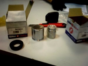

    A6 ABK/A4 ADR
    экзист как обычно "жгет". Два ремкомплекта задних суппортов, внутри поршни разные, все остальное резинки одинаковые. IMG0677.jpg
    Постоянно косяки нахожу.:hot:
