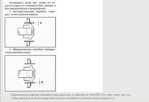

  20. rogi3111
    rogi3111 Участник форума
    20 фев 2012
    236
    A6 ABK/A4 ADR
    Кто нибудь в теме? Передняя опора двигателя как ставится? Безымянный22.jpg Это так или нет? Себе поставил посередине. Менял все подушки и на коробке и на подрамнике. Сейчас что-то блымкает на кочках на скорости. Думал глушак. Глушак смотрел, вроде все ровно.....Не знаю...,ждать пока вылезет не охота....
