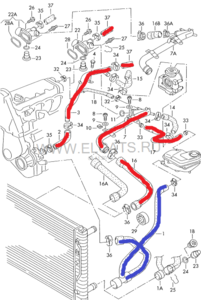

    народ Всем привет! ситуация такая: поменял радиатор охлаждения, залил антифриз, сижу греюсь! температура в течении двух часов стоит на 90, печка дует теплом, жижа не уходит, все отлично! НО решил проверить патрубки верхний горячий а вот нижний совсем холодный!!! это норма или термостат опять накрылся????? забыл сказать двигло ADP!

    Это значит скорее всего печка забита насмерть либо в ней воздух

    но печка дует горячим! :shock:

    вот обозначил что горячее а что холодное!

    Это значит, что все нормально, термостат в данном случае не открыт просто

    да я надеюсь что именно так и есть! спасибо покатаюсь посмотрю!
