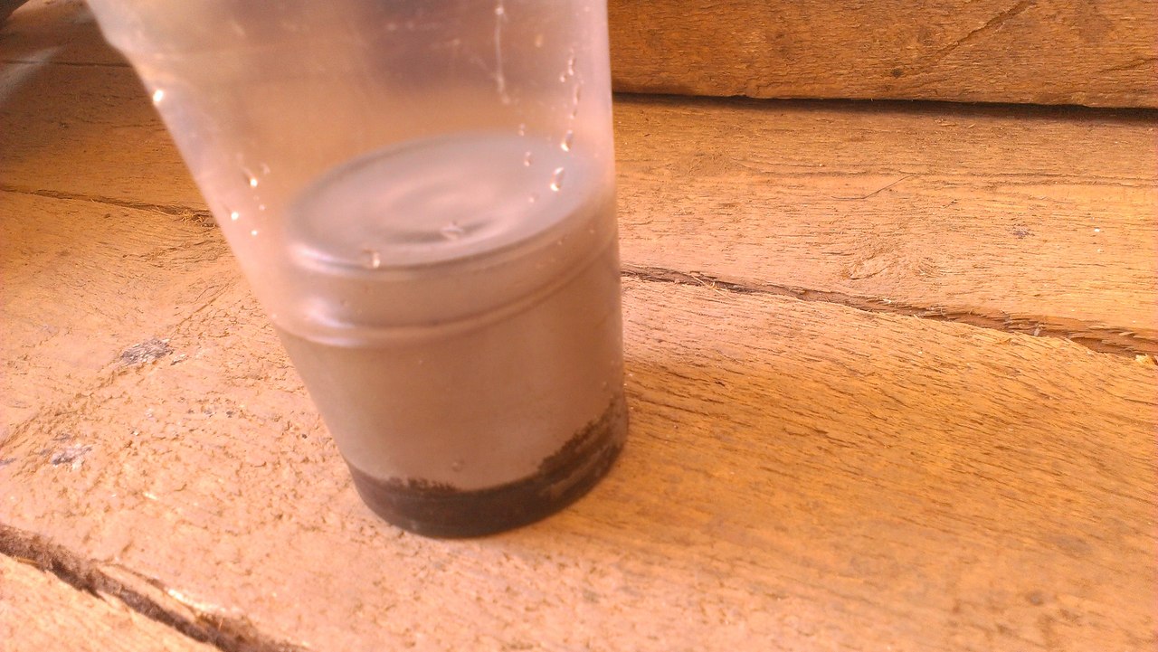

  9. Dep
    Dep Старожил
    4 июн 2012
    5.609
    Оренбургская обл.
    A4B5 1.9 AVG AT DMX
    Как моя прям, сказка то.
    [CUT][​IMG][/CUT]
    Тоже виновата резинка?
  10. AlesX
    AlesX Живу я здесь
    9 фев 2013
    1.134
    A4 B5 Q 1.8T 2000г
    Тоже такая же история была- ставил новые поршни+ремкомплект... 10 тыс км- полет нормальный :)
