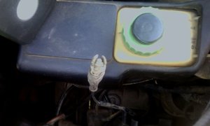

    Обнаружил вот такой вот датчик. 123.jpg .
    Находился около интеркулера. Большой запас провода у него, фишка находится под пластиком бачка гура, потом уходит на низ основного радиатора. Куда его вставлять не знаю...

    возле трубки/радиатора ГУРа кронштейн должен быть. это датчик наружной температуры для климата.

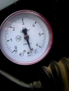

    Пережал обратку, замерил в стену получилось стрелка дергалась от 6 до 0 упираясь в ограничитель)) даже скорее отскакивала от ограничителя)

    отличное давление, можешь даже не рыть в этом направлении
