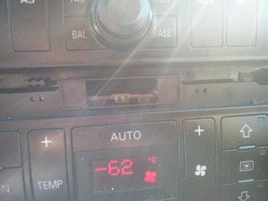

    вот фотка моего датчика и его показания через самодиагностику климата 57 канал.он то +28 показывает то вот так как на фото.где может сидеть коротыш?))

    ты куришь? попробуй дыма на него напустить, должно туда затягивать. я к тому, что мож у тебя вентилятор сдох и у датчика обдува нет.
