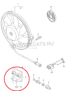

    Всем здрасть ! Ребят подскажите , не работает вентилятор кондея ( электрический , большой , 2й , на радиаторе который ) питание на преде под капотом возле мозгов есть , я где то читал про какую то контактную группу где то под левым крылом , чёт не нашёл , где ещё копать , сам вентилятор рабочий , проверял напрямую .правда тарахтит как трактор , и ещё вопрос , чем его мона заменить ? аналоги какие есть ?

    А где это возле мозгов? Разъем карлсона в группе разъемов ( рядом с бачком гура). Под ни , под левым лонжероном, там типа сопротивления развязки чтоли. Клеммы могут окисляться. Датчик включения 3х конт в радиаторе. Фишку скидываешь, замыкаешь, смотришь - две скорости работы. ( бывает одна). Неоригинала карлсонов сколько хош. Есть двух мощностей. Надо подбирать по комплектации авто.

    Вот про этот датчик включения я и спрашивал ,в разъёме возле гура я и подключал , крутится , а до разъёма не доходит , я так понимаю сопротивление стоит после разъёма ? или ошибаюсь ?
    Большой пред стоит внутри коробки , рядом с мозгами , и 2 релюшки рядом . это вроде он питает карлсона .

    У меня по другому. Сопротивление вот это CImage.png у меня на лонжероне левом снизу. Естественно до разъема карлсона.

    Спасибки , бум копать дальше , а релюха на него где то стоит , и где ?

    две релюхи и предохрон над педалями ищи.
