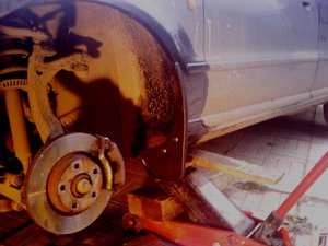

    Если стоят пороги, то брызговики не встанут. Себе сегодня ставил. IMG0656.jpg Впечатление так себе, пластмасса. Посадка на брюхо гарантирует стопроцентный отрыв. На А6С4 стоят более мягкие. Чего только с ними не происходило, пока стоят. Если уж очень надо на разборках они по 600р. http://www.avito.ru/moskva/zapchasti_i_aksessuary/8d0075101a_bryzgoviki_audi_a4_406780230

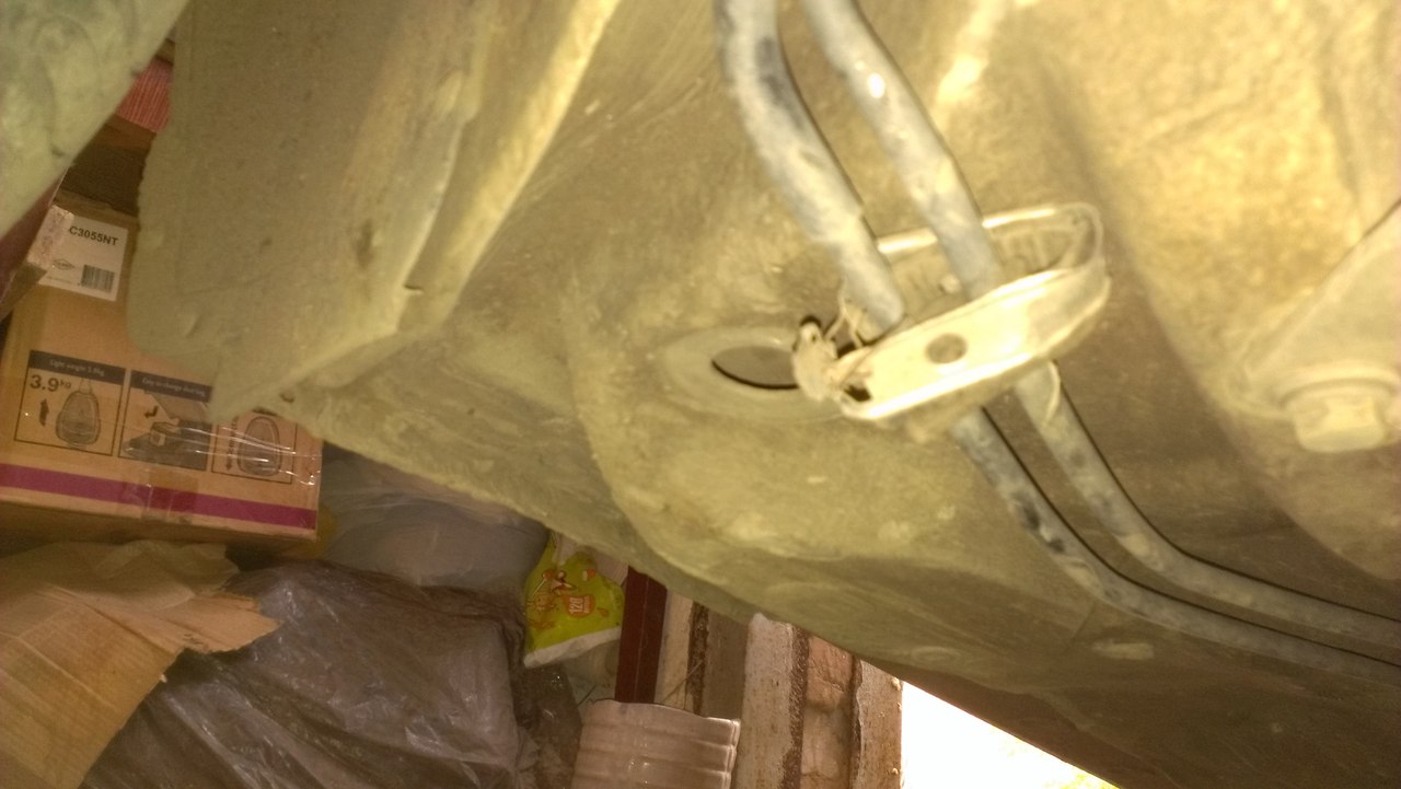

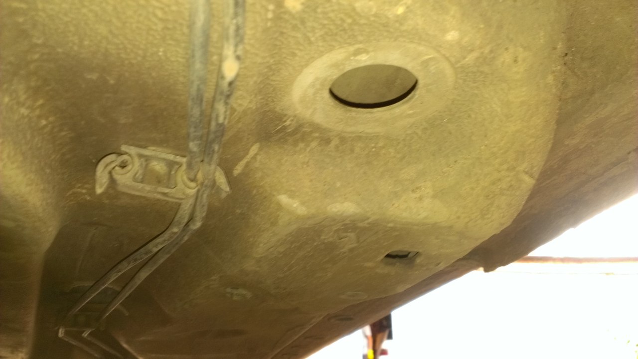

    Вот эти то? Я про дырки отверстия.
    [CUT][​IMG]
    [​IMG][/CUT]

    ага.они самые.только я хз,может вода через них попадать в салон или нет.но у себя заткнул.а так сколько читал,то везде пишут:лобовуха,резинка тросика открытия капота,отверстие для проводов под ЭБУ(уплотнительная резинка ссыхается),не плотное прилегание дверных уплотнителей
