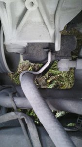

    Просьба большая, если старый гур не выкинул, замерь диаметр штуцера, на который шланг к бачку идёт. Хочу шланг подобрать, на оригинал 1000 руб жалко тратить.

    Не помню, какой она буквы))) насчёт крутить, тоже не знаю. Щас до машины доберусь, сфотаю.

    Себе покупал шланги. Даже фотки есть где то, могу померить. Но я подбирал по внешнему. Встало как надо.

    Вот этот шланг, который крючком крепится

    По внешнему боюсь, вдруг толщина стенок разная, чтобы зря жидкость не терять.
    Кстати, после замены этого шланга просто подлить жидкость и всё, или прокачивать систему?

    у меня гур не такой.поэтому размеры могут быть не такие(((
