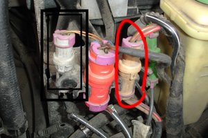

    Парни, а от чего это разъем? Выделенный черным!

    Датчик температуры наружного воздуха наверное

    Провода в этих трех разъемах идут от компрессора кондиционера от вентилятора кондиционера и от датчика давления системы кондиционирования и от коробочки которая крепится на лонжероне со стороны водителя.

    Адсорбер? Коробочка на лонжероне??

    Именно выделенной черным фишки провода перекушены оба. Кондиционер работатет замечательно, ошибок по системе нет.

    Нет не адсорбер,некий транзистор "сопротивления",но вернее датчик наружного воздуха,до нас уже ответили мы повторяем

    Если два провода перекушены и кондиционер работает-значит все ок. Возможно у вас не показывает наружную температуру на панели приборов,датчик забора наружной температуры находится рядом с радиатором кондиционера внизу под бампером справа.

    Температуру за бортом показывает отлично!
