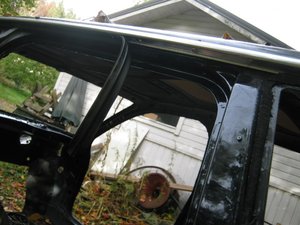

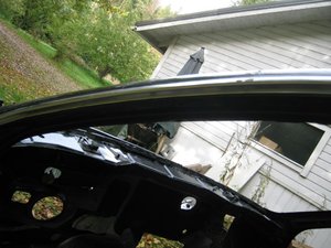

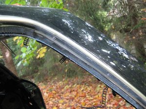

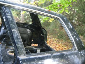

  7. Гаражный_Мужик
    Гаражный_Мужик Завсегдатай
    15 фев 2015
    738
    А4В5 2.5TDI МQ 01г
    К вопросу о снятии молдингов... на днях заканчивал разбирать донора, срезал стёкла и снял эти молдинги, кстати почему-то они внутри промаркированы "А6", хотя сняты с "А4":shock: ... небольшая фото-зарисовка.
