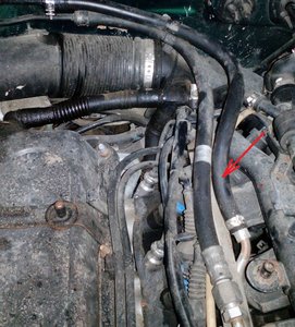

    Заглохла сегодня моя машинка.... и не заводится...
    Шнурка пока нет...
    Подозреваю, что виновен бензонасос, т.к. искра есть, преды целые.
    Завтра проверю по обратке.
    Насколько я понял, то обратка, это та, что указана стрелкой?
  7. Bogdan-11
    Bogdan-11 Завсегдатай
    28 окт 2012
    665
    Peugeot 308 EP6
    Да. Это обратка.

    Спасибо, понял.:)
    Утром снял шланг с трубки и покрутил стартер пару раз, секунды по 3 и.... под капотом сухо....
    Полезу вечером в багажник.:)
    Попробую поставить б.насос от Хундая, лежит рабочий без дела, у него давление больше чем у ВАЗовских, да и стоит он новый около 2000.

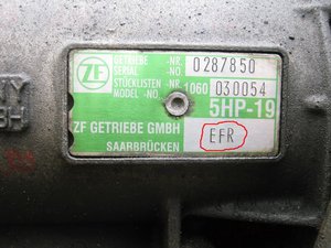

    У каждой коробки есть три буквы выбитые на шильде, это что-то навроде модели АКПП, если коробки одинаковые, но эти буквы отличаются, то уже о взаимозаменяемости говорить, не приходится. Мозги отказываются воспринимать коробку с другими буквами...
