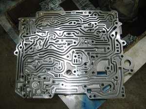

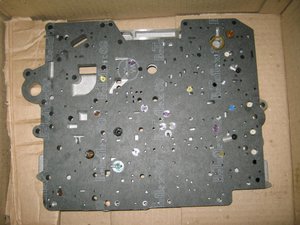

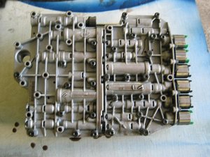

    Кто там гидроблок мыть собрался? Не страшно его разбирать:nod: Но Сцуко шарики из него сыпятся, когда половинишь, так что предельно внимательно вскрывать..
    [CUT][​IMG]
    [​IMG][/CUT]
    Если присмотреться, то заметно штуки три шарика. Еще попадалась инфа, что на каком то ГБ шары лежат не там, где описано в Эльзе... Так что....

    Это от какой коробки гидроблок на фото? Явно, не от 5НР19!

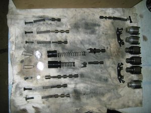

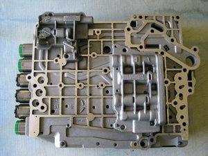

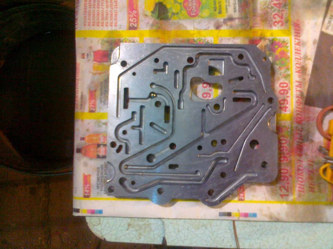

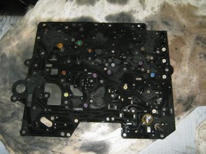

    Гидроблок промыли, обсолютно ничего сложного нет, только надо быть очень внимательным, чтобы ничего не перепутать!!!
    Но дело походу, не в нём, ибо как открыли я сразу сказал, что по сути он чистый... Вобщем продолжаем выяснять причины пинков...

    Дизель/бензин/кватра/монопривод/европпа/америка .... Без разницы, гидроблоки везде одинаковые (естественно если коробка 5НР19)

    Второй день "сношений" прошёл, не даром!
    Оказывается до нас в гидроблок лазели какие-то придурки, результат их деятельности - перепутанные местами 2 пружинки и поставленный задом на перёд один из поршеньков. После установки оных как положено, коробка стала работать идеально, как на новой/нулевой машине только что купленой у ОД... Как говорится - чудес, не бывает!!!

    а как вы нашли, что пружины перепутаны местами????

    Помогли ребята из одного сервиса специализирующегося на ремонтах АКПП, у них есть подробные фото, как что должно быть, сравнили с нашими фотами (мы всё досканально фоткали, когда разбирали). Снова всё разобрали и нашли...
