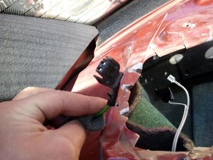

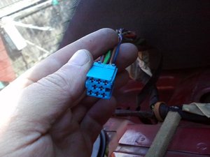

  20. Pavel 304
    Pavel 304 Участник форума
    1 окт 2014
    443
    A4b5 1.8 ADR 95г
    #7100 Pavel 304, 8 окт 2015
    Мужики,что за фишки подходят под задней полкой (в районе динамикоаAO
    Саб?
