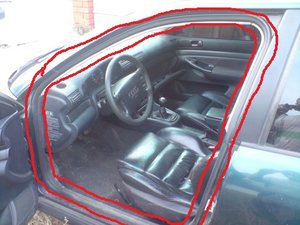

  12. Lickvid
    Lickvid Живу я здесь
    23 фев 2013
    2.048
    A4/B5/2.4/ARJ/99г.
    я хочу снять вот эту резинку.как это сделать?)))даже нее всю, а достаточно скинуть середину низа хотя бы

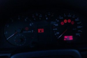

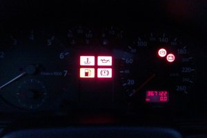

  13. iins
    iins Новичок
    6 окт 2015
    1
    Всем привет!
    Моя ауди: А4 Б5, 1995 года, бензин 1.8 ADR.
    Вот уже на протяжении почти недели сталкиваюсь с проблемой заводки двигателя. Сначало машина пару раз глохла на холостых (когда съезжал на обочину сама заглохла и на перекрёстке пока пропускал главную, но заводилась с первого раза и я спокойно ехал). На следующий день машина стала не заводиться с первого раза, ещё через день заводиться стала после 10-ти и более поворотов ключа.
    Как должно быть:
    Поворачиваю ключ в полоборота, все значки ярко загораются, пропадает значок машинки, я доворачиваю ключ и машина заводится.
    Как происходит сейчас:
    Поворачиваю ключ в полоборота, все значки тускло загораются, значок машинки мигает, при этом звучит три раза ПИИИ-ПИИИ-ПИИИ и на фоне какаято трещотка (ТРРРРР тихонько). Если доворачиваю ключ, то машина или заведётся и сразу заглохнет или крутится стартер и всё.
    Вообщем, машина заводится нормально только когда все значки загораются ярко. Если завелась, то едет нормально и на ходу не глохнет. Все жидкости есть, топлива полный бак, дроссельную заслонку почистил (думал, что может она). Грешу на иммобилайзер. Но ни у кого в описании проблемы с ним я не видел симптома тусклой приборной панели и звуков.
    Кто-нибудь сталкивался с подобным?

  14. Гаражный_Мужик
    Гаражный_Мужик Завсегдатай
    15 фев 2015
    738
    А4В5 2.5TDI МQ 01г
    Резинка снимается просто руками, тупо выдёргивается с рёбер кузова на которые надета. Единственное, предварительно надо снять пластиковый порог внутри салона, ибо низ резинки заходит под него буквой "L"...
  15. Lickvid
    23 фев 2013
    2.048
    A4/B5/2.4/ARJ/99г.
    а как снять этот пластик? спасибо тебе добрый человек, который раз выручаешь)))

  18. Гаражный_Мужик
    15 фев 2015
    738
    А4В5 2.5TDI МQ 01г
    #7078 Гаражный_Мужик, 6 окт 2015
    Снимаешь низ заднего сидения, там есть один единственный саморез держащий этот пластик, в остальных местах он держится на металлических клипсах, надо найти точные их места и подсовывая большую широкую отвёртку выдёргивать пластик, как быдто фомкой его подковыриваешь, иногда можно и просто руками выдернуть. Но только осторожно, чтобы не сломать места в которых держатся эти клипсы!
    А да, забыл... спереди ещёпредворительно снимается плассмасса закрывающая стойку, она на саморезе...

    Гдето провод отгнил. Ищи
