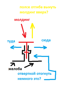

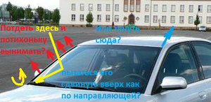

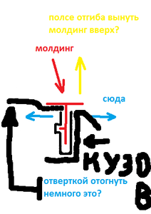

    посмотрите картинку, не пойму никак что там за способ фиксации.
    нарисуйте хоть в пэинте что там держит молдинг.

    Тянуть по красным стрелкам , просто они от грязи " приросли ", молдинг одевается на направляйки . Вверх ( по синей стрелке его не сдвинешь ) .

    У сеня стоит машина со снятым молдингом, я немного подпростыл, если время терпит могу сфоткать жолоб без молдинга, снятый молдинг с обратной стороны и даже ещё один отсверленный жолоб есть, но это как до гаража доберусь... А сейчас попробовал подкорректировать вашу картинку...Только отвёртку вставлять вдоль молдинга, а не поперёк как на картинке...

    Спасибо! Снял наконец то.дело было в том,что молдинг сожрала коррозия и он зараза прикис к держателям.короче буду колхозить молдинги на заднее стекло.передние живые.
