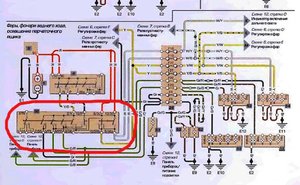

    Вопрос по корректору фар:На правой фаре сдох электромотор,там всё ясно,а мотор левого-исправный,но есть одно НО..К нему подходят два "-" на крайние провода фишки:shock:,средний без питания...Так же минус на 20 и 21 предах,хотя по схеме должен быть "+":confused:..Ближний свет,как ни странно,работает,хотя он запитывается так же через 20 и 21 предохранитель.На колесике регулировки тоже минуса:shock::shock::shock:
    Откуда может появляеться масса на плюсовых проводах?И что это за блок,в который входит провод №30,а выходит "-"??

    Bogdan-11,а что это за блок?

    это блок - подрулевой выключатель.
    Насчет точности схемы никакой гарантии дать не могу.
    На 20 и 21 предах ноля быть не может, иначе бы ближний не горел. Или у тебя ближний на других предах (проверяется вытаскиванием предов), или как-то не так замеряешь.
