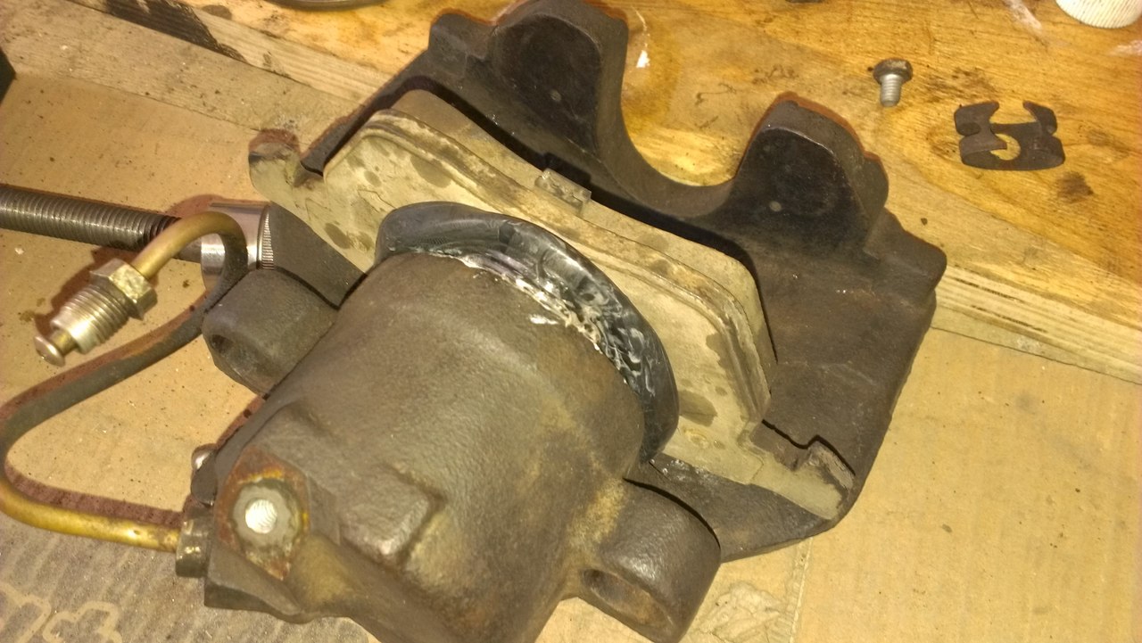

    чё сразу то пыльники не заказал, раз уж собирался лезть туда?
    пару страниц назад кому-то с такой же бедой новый суппорт "впарили" :D я б всё равно попробовал обратно поставить, риск потерять тормоза внезапно невелик. имхо ес-но :shuffle:

    Не думал, что там что-то не в поряде. Нашел заменительный поршень с помощью Виталика, ну и ремкомплект возьму на одну сторону.
    Я и пытался, но запихнуть не удалось.

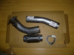

    Решил сам сварить даунпайп вместо катализатора,как считаите получиться?

  10. Dep
    Dep Старожил
    4 июн 2012
    5.609
    Оренбургская обл.
    A4B5 1.9 AVG AT DMX
    Чёж нет то, когда да) Очень тщательно примерять нужно только и все получится.
  11. Savoyen
    Savoyen Живу я здесь
    10 фев 2012
    1.098
    А4/В5 ADP 1997г.
    Не просто же так семь раз отмерь, один раз отрежь:umnik:
  12. Дмитрий Калин
    Дмитрий Калин Участник форума
    17 апр 2014
    328
    а4 1.8т quattro
    второй катализатор под рукой поэтому думаю будет проще)
  13. Savoyen

  14. Дмитрий Калин
    17 апр 2014
    328
    а4 1.8т quattro
    это точно)
  15. Dep
    Dep Старожил
    4 июн 2012
    5.609
    Оренбургская обл.
    A4B5 1.9 AVG AT DMX
    Думаю по месту примерить обязом надо, и изучить регулировки глушака.

    У меня аналогичная ситуация. Я списываю загибание края пыльника на недосмотр (про себя) и, конечно же, на время, износ. У меня корродировала рабочая часть и поэтому купил новый суппорт. Проводить процедуру восстановления было бессмысленно, ибо шлифование уберёт размер, а вывести поверхность до требуемого состояния лично у меня не получилось бы (нет инструментов и приспособлений). К тому же по мануалу при коррозии рабочей поверхности поршня требуется замена.
    Далее. Не рабочая, на первый взгляд, часть поршня , как уже писали выше, станет рабочей при установке новых диска и колодок. Мелкие царапины на поверхности поршня могут стать причиной мелких протеканий и износа уплотнительной манжеты, на мой взгляд. Но скажу так - дерзайте, если есть желание заморочиться. Если не получится, всегда можно купить новый суппорт.

    Был я у этих ребят сегодня. Сварганили мне трубку за 5 мин. руками. Конечно, трубка не идентична стоявшей, но очень близко к ней (те, радиуса, которые делает завод-изготовитель можно гнуть только на спец. оборудовании, их трубогибы имеют бОльшие радиусы, сам видел). Развальцовка, конечно же, специальной машинкой (скорее всего Форс или ДжонсВэй). Стоимость работы с материалами 100 руб. Но пока ещё не ставил, о качестве судить не могу.

    A4 B5 AVANT 1.9 AVG QUATTRO
    есть в продаже новые поршня от 300р как альтернатива новому суппорту за 2500р:nod:

    а помойму пыльнику *езда.
