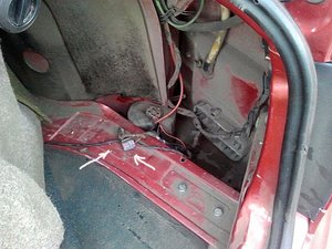

  20. Pavel 304
    Pavel 304 Участник форума
    1 окт 2014
    443
    A4b5 1.8 ADR 95г
    Еще вопрос:что это за фишки возле насоса центрального замка?
