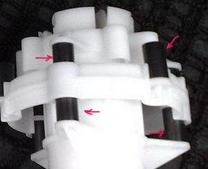

    Мужики,на модуле бензонасоса стоят резиновые муфты для крепления!Их размер одинаковый?

    У себя помню насос укладывал в самый низ. Чтобы не болтался наталкал между насосом и корпусом разрезанные бензотрубки от таза. Ещё помню фильтр не закреплялся, отрезал от корпуса немного, поймёшь при установке. Фильтр обычный, от двенашки.

    Модуль собирается с трех частей,при помощи резиновых втулочек(на двух уровнях).При разборе у меня их небыло,вернее,была только одна!Хз одинаковые эти втулочки по высоте или нет..:shock:А от их высоты зависит положение "подстаканника" в котором находится БН.Вот я и гадаю на кофейной гуще,вырезая их из бензопровода))

    По памяти могу сказать,что сетка насоса примерно на расстоянии 1см от дна чаши в баке.

    тоесть сетка фильтра не должна стоять на дне чаши по мануалу,или Вы ее так установили,по каким то причинам?В нете за это инфы ноль..

    Я не знаю почему,но у меня так)))мкжду дном чаши и сеткой зазор,в этом зазоре постоянно собираются синие гранулы какие то (на вид как пульки от детских пистолетов пластиковых).походу это с заправок какие то добавки в бензин.насос я менял сам,поставил пирбург.до этого стоял родной вдо.
    Одного элемента стакана теперь нет в конструкции.так как у нового насоса немного другой подстаканник,и проставочное третье кольцо от старого насоса просто не подошло.но насос встал и без него,все работает.
