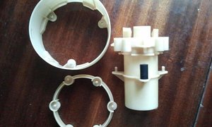

    Проверил старый бензонасос-качает бенз!!!!!!))Может из-за плохой производительности его,быть низкое давление?Или причина может быть в другом?Забитый бензопровод,например?
    Напряжение подходит исправно....

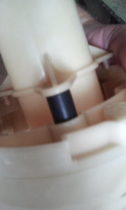

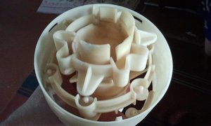

    И еще вопрос:3 пластиковые части,в центр которых вставляется бинзонасос,соединяются при помощи резиновых втулочек???У меня одна оказалась..А их там должно быть 9..Поправте меня,если я ошибаюс...
